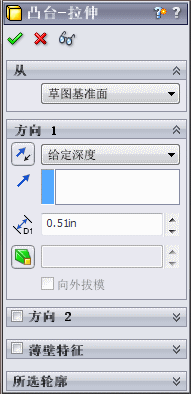

PropertyManager 出现在图形区域左侧窗格中的 PropertyManager 标签 上。它在您选择在 PropertyManager 中所定义的实体或命令时打开。您可选择它在其它情况下是否在工具 > 选项 > 系统选项 > 一般中打开。
标题栏 特征图标 和特征名称(如拉伸1)(只读)。
按钮
确定 接受选择、执行命令、及关闭 PropertyManager。
取消 忽略任何选择并关闭 PropertyManager。
预览 显示特征的预览。
帮助 打开相应的帮助主题。
保持可见 将 PropertyManager 钉住为打开。
上一页 返回到上一步。
下一页 转到下一步。
撤消 撤消先前操作。
邮件信息
一文字框指引您到下一步,常常列举实施下一步的各种方法。
组框 一组相关按钮、列表框、及选择框,带有组标题(如方向 1),并可以扩展 或折叠
选择框 在图形区域或 FeatureManager 设计树中接受选择。当处于活动时,框为粉红色。当您在选择框中选择一项目时,所选项在图形区域中高亮显示。若想从框中删除选择,用右键单击并选择删除(针对一项)或选择清除选择(针对所有项)。

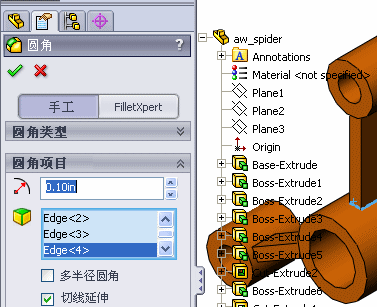

弹出的 FeatureManager 设计树
在 PropertyManager 标题栏中单击以在图形区域中显示弹出的 FeatureManager 设计树。
