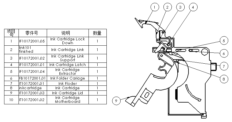

顺次排列零件序号
要顺次排列零件序号,首先插入材料明细表
  1. 在工程图视图中,执行下列操作之一:
    • 自动零件序号 Tool_auto_balloon_annotations.gif(注解工具栏),或插入 > 注解 > 自动零件序号
    • 零件序号 Tool_auto_balloon_annotations.gif(注解工具栏)或插入 > 注解 > 零件序号
    • 成组的零件序号 Tool_Stacked_Balloons_Annotation.gif(注解工具栏)或插入 > 注解 > 成组的零件序号
  2. 在 PropertyManager 中,在项目号下,选择顺次排序 PM_Stacked_Balloon_Order_Sequentially.gif
在本例中,零件序号将重新排序,从左上角起按顺时针方向,从 1-9 排列零件序号。材料明细表将按照重新排列的顺序更新。
