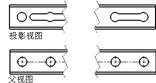

对齐折弯
要将投影视图中的折弯与父视图中的折弯对齐:
  1. 右键单击投影视图,然后单击属性
  2. 在对话框中选取折断线与父视图对齐
  3. 单击确定
