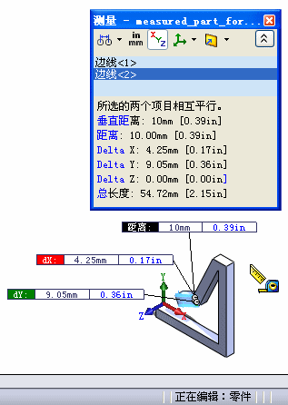

您可配置测量工具以显示两个测量单位。例如,您可以指定在测量对话框、测量标注和状态栏中显示毫米和英寸。
欲显示双制测量尺寸:
  1. 单击测量 (工具栏)或 工具 > 测量
  2. 测量对话框中,单击单位/精度
  3. 测量单位/精度对话框中,选择使用自定义设定并选择第一个长度单位。
    如果您选择使用文档设定,则仅当您在 文档属性 - 尺寸 中选择双制尺寸显示时,才会显示双制单位。
  4. 单击使用双制单位并选择第二个测量单位。
