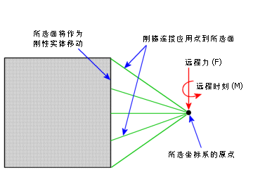

使用该 PropertyManager 可以定义远程位置处集中的力、力矩和质量。
远程位置是指模型几何体之外的位置。您可以定义 X、Y 和 Z 方向的位置、质量、力和力矩以及连接到指定位置的几何实体。指定的位置通过刚性杆连接到所选的实体。以刚性方式连接到共同点的所选实体(面、边线和顶点)只能作为刚性实体变形。在具有固定连接的面附近可能会产生高应力。
使用该 PropertyManager 可以定义远程质量以代表几何模型中被抑制或未定义的一个或多个零部件。远程质量的位置应处于未造型的零部件的引力中心 (CG)。惯性质量力矩相对于在 CG 处置中且 X-Y-Z 轴平行于整体坐标系的坐标系或者用户定义的坐标系计算得出。
