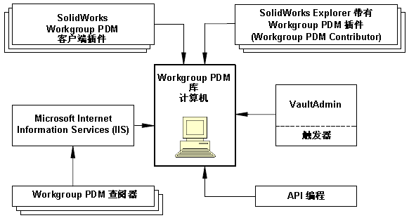

Workgroup PDM 应用程序为产品数据管理软件,在 SolidWorks 环境内部运行或作为独立应用程序在 SolidWorks Explorer 中运行。Workgroup PDM 以检出、检入、版本控制及其它管理任务的步骤来控制项目。
Workgroup PDM 系统如下图所示:
