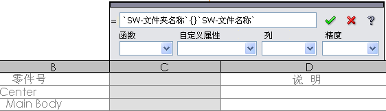

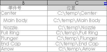

在此示例中,通过组合 SW-文件夹名称SW-文件名称属性来显示材料明细表中零部件文件的位置。
  1. 将新列添加到表格并根据需要将之标号。
  2. 从表格单击单元格或列标题,然后为列类型选取方程式
  3. 单击方程式工具
  4. 在对话框中单击自定义属性,然后选择 SW-文件夹名称
  5. 精度选择一般格式,此会输入一组空白花括号 {}
    您必须使用该普通精度值来关联两个自定义属性的值。
  6. 自定义属性选择 SW-文件名称,然后单击
    您可单击列右上角中的方程式符号 编辑方程式。
