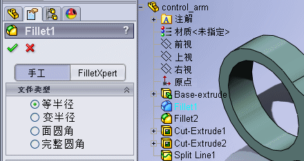

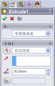

PropertyManager
SolidWorks 中的大部分草图、特征以及工程图工具在左侧窗格中打开一个 PropertyManager。 PropertyManager 显示实体或特征的属性,这样您可指定属性而没有对话框盖住图形区域。
当您处于 PropertyManager 中时,您可单击以同时查看弹出的 FeatureManager 设计树。

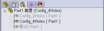

ConfigurationManager
ConfigurationManager 提供了生成、选择和查看零件及装配体的多种配置的方法。
