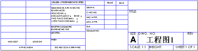

默认横向图纸格式中的标题栏包含以下线条和文字:
在此编辑图纸格式范例中,添加了带公司名称的注释,带工程图名称的注释被编辑,线条被加厚,并添加了图形。
