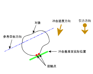

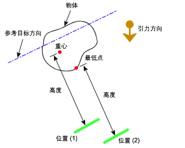

程序按如下方式确定冲击基准面的实际位置:
  • 如果指定了高度,实体将在沿引力方向行进指定高度距离后撞击基准面。
  • 如果指定了冲击时速度,实体将在以指定的冲击时速度运动过程中撞击基准面。
指定高度时冲击基准面的实际位置。
位置 (1):从实体重心开始测量高度。
位置 (2):从实体的最低点开始测量高度。
指定冲击时速度时冲击基准面的实际位置
