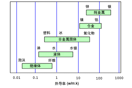

下图显示了液体、非金属固体和纯金属在常温和常压下热导率的范围值。
