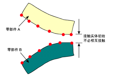

  • 不要求面最初是接触的。
  • 不要求源面和目标面间的网格兼容。

  • 图中所示为两个具有不兼容网格的面的可能变形。

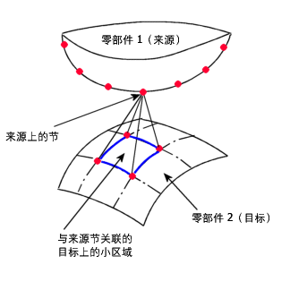

  • 对于源上的每个节,该软件会在目标上指派一个或多个单元面。
    程序为源和目标面在内部选择备选物。使用相触面组 PropertyManager 中的组 1 组 2 定义它们。
