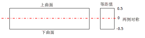

指定比率
将网格对齐使用偏移值(总厚度的分数)定义的参考曲面。图中显示正负偏移值的含义。

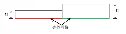

例如,要为不同厚度的相邻壳体建模以使其底面重合,您可以使用下曲面选项创建两个曲面。
