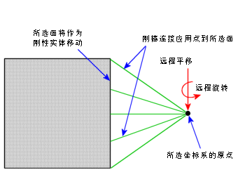

当替换的零部件相对于模拟的零部件充分固定,并且您清楚远程平移和/或旋转可替换其对模型其余部分的影响时,可以使用此选项。
约束的应用点通过固定杆有效地连接到所选的面。
以刚性方式连接到共同点的所选面只能作为刚性实体变形。每个面的面积和形状都保持不变。在具有固定连接的面附近可能会产生高应力。
