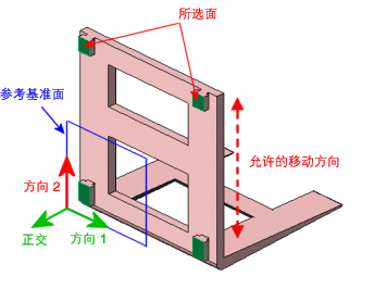

范例
使用叉状物的参考基准面(以蓝色显示)可以防止所选的面沿方向 1 和法向方向(以淡绿色显示)运动。这使所选的面只能沿方向 2(以红色显示)自由运动。
