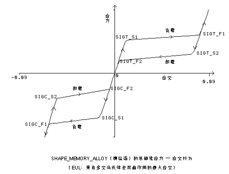

σst1,σft1
张力装载 [SIGT_S1, SIGT_F1] 的初始屈服应力和最终屈服应力
σst2,σft2
张力卸载 [SIGT_S2, SIGT_F2] 的初始屈服应力和最终屈服应力
σsc1,σfc1
压缩装载 [SIGC_S1, SIGC_F1] 的初始屈服应力和最终屈服应力
σsc2,σfc2
压缩卸载 [SIGC_S2, SIGC_F2] 的初始屈服应力和最终屈服应力
eul
(最大张力塑料应变)*(3/2)0.5

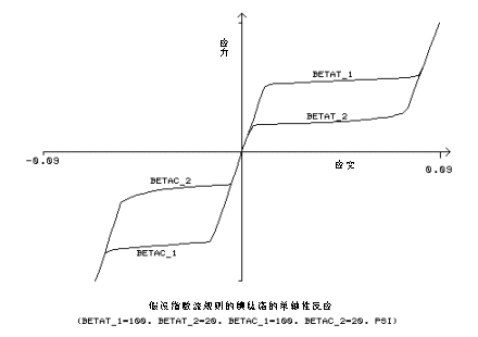

指数流动规则,使用附加的输入恒定值,βt1,βt2,βc1,βc2
βt1
材料参数,测量张力装载的转换速度 [BETAT_1]
βt2
材料参数,测量张力卸载的转换速度,[BETAT_2]
βc1
材料参数,测量压缩装载的转换速度,[BETAC_1]
βc2
材料参数,测量压缩卸载的转换速度,[BETAC_2]
