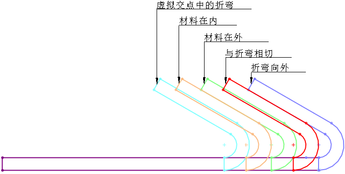

法兰位置
折弯位置 |
选择以下项之一:
材料在内
材料在外
折弯向外

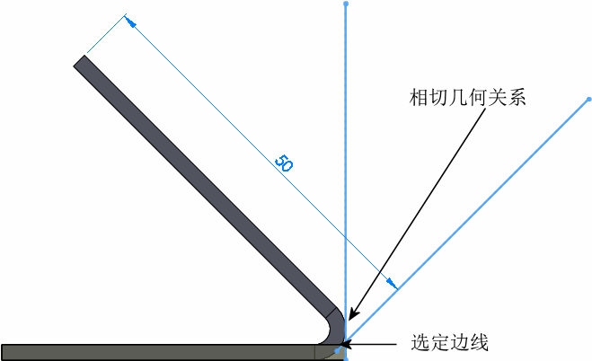

虚拟交点的折弯
与折弯相切
对所有法兰长度选项和大于 90?的折弯均有效。 法兰位置将始终与所选边线相连的侧面相切,法兰长度将始终保持精确的长度。
