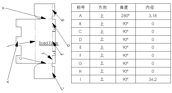

您可以在工程图中钣金零件的平板型式视图中插入折弯系数表。
折弯系数表提供关于钣金实体中折弯的信息,包括:
  • 标签
  • 方向
  • 角度
  • 内径
您可以使用折弯系数表或折弯注释,但不能同时插入。
