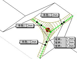

范例:逆转圆角预览
逆转圆角以完全预览显示,三条边线均应用了相同的 12mm 逆转距离 逆转圆角以完全预览显示,三条边线应用了不同的逆转距离
逆转距离 对所有边线相同 (12mm) 逆转距离 对所有边线不同(4mm、8mm 和 12mm)
