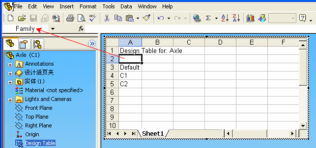

当您在系列零件设计表 PropertyManager 中选择自动生成空白时,SolidWorks 软件将自动生成 Excel 文件。自动生成的系列零件设计表包括 Family 单元格。
根据默认,单元格 A2 保留为 Family 单元格。此单元格决定参数和配置数据从何处开始。Family 单元格不包含文字,然而在 Excel 中,名称框显示 Family

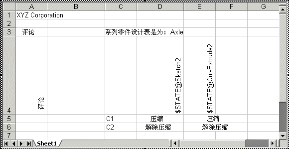

当您编辑一系列零件设计表时,您可在 Family 单元格上生成行,在其左侧生成列。只要配置名称和 SolidWorks 参数在 Family 单元格以下或右侧保留,下例系列零件设计表有效。
