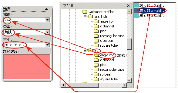

weldment profiles (焊件轮廓)文件夹中的子文件夹结构决定出现在结构构件 PropertyManager 中的选择。
PropertyManager 中的选择框及相应的 Windows 资源管理器文件夹和文件结构设定如下:
  • 本营文件夹。包含一个或多个标准文件夹。在下例中,焊件轮廓本营文件夹,包含两个标准文件夹(ansi inchiso)。在 PropertyManager 中,每个标准文件夹的名称在标准中作为选择出现。
  • 标准文件夹。包含一个或多个类型文件夹,如 角铁C 槽管道,等等。在 PropertyManager 中,在选择标准后,其每个类型子文件夹的名称在类型中出现。
  • 类型文件夹。包含一个或多个库特征零件。在 PropertyManager 中,在选择类型后,库特征零件的名称在大小中出现。
结构构件 PropertyManager 和 Windows 资源管理器:
