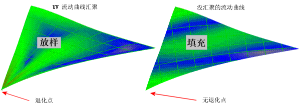

由两个及以上轮廓共有的顶点称为退化点。内部曲面流(UV 线)汇聚到一个点。如果对某个面执行等距或抽壳操作或将半径运用到其边线,则退化点将会引起顺流问题。
三边放样的流动曲线与填充的流动曲线
