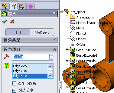

弹出的 FeatureManager 设计树
弹出的 FeatureManager 设计树可以使您同时查看 FeatureManager 设计树和 PropertyManager。
有时候,在弹出的 FeatureManager 设计树中选择项目比在图形区域中更容易。此外,您可对所选项目进行隐藏、更改透明度、转到、及缩放。您不能压缩项目或退回造型。
激活 PropertyManager 时,弹出的 FeatureManager 设计树会自动出现。若要展开该设计树,请执行如下操作之一:
  • 在弹出的 FeatureManager 设计树中单击文件名称旁边的
  • 在弹出的 FeatureManager 设计树中单击顶层项目的名称
  • C
如果在工具 > 选项 > 系统选项 > FeatureManager 中选择了在零件/装配体中使用透明弹出式 FeatureManager,那么弹出的 FeatureManager 设计树为透明的,这样您可看到其下的模型。
