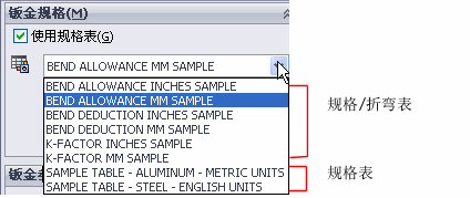

  1. 打开钣金零件,右键单击钣金特征,然后单击编辑特征
  2. 钣金规格下,选取使用规格表,以便选择钣金规格/折弯系数表来获得所有顺流特征的厚度和半径值。
  3. 要控制厚度,在钣金参数下执行以下操作之一:
    • 从表中选择一种规格。
    • 选择覆盖厚度以编辑厚度值。
  4. 选择覆盖半径以编辑折弯半径值。
