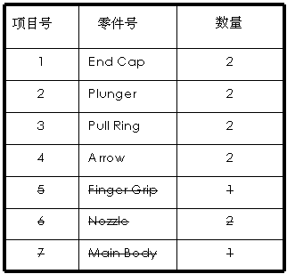

零值数量显示
虚线
I |
选择当某个配置中的装配体零部件遗失时,数量列的显示选项。 |
零
空白
遗失零部件
为遗失的零部件保留行
选择此选项可列出配置中遗失的装配体零部件。 选择以突出文字显示以突出显示遗失零部件列表。
