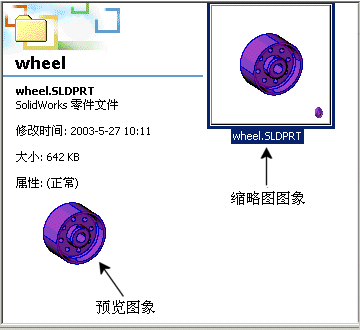

在 Windows 资源管理器中查看缩略图图像
欲观看缩略图图象:
  1. 在资源管理器中,打开包含 SolidWorks 文档的文件夹。
  2. 单击视图 > 缩略图
    文件夹中每个 SolidWorks 文件的缩略图图象都被显示。
    如果您设定资源管理器来显示缩略图图象,SolidWorks 文件的预览在文件被选择时也会出现。
    您还可在 Windows 资源管理器中查看 SolidWorks 零件和装配体的缩略图图标 。图形在等轴测视图中显示,整屏显示全图,并带白色背景。若想激活此功能,请单击 工具 > 选项 > 系统选项 > 一般 ,然后选择在资源管理器上显示缩略图
    您可能需要重新启动 SolidWorks 和 Windows 资源管理器才可在这些应用程序中看到缩略图图标。
