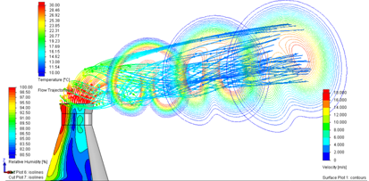

对凝结建模的能力扩展到了 -70 oC 以下的低温。 此功能允许您模拟极端条件下的蒸汽或湿度。
例如,当蒸汽通过管道系统时,低温凝结功能将帮助您直观显示何处的凝结会相对于管道温度成为隐患。
