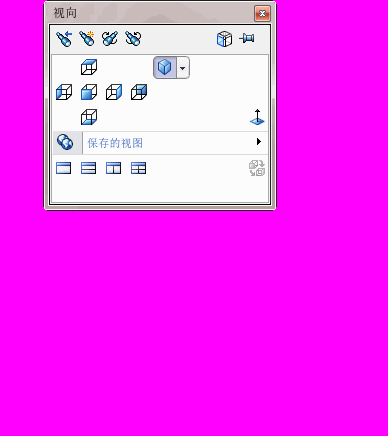

SolidWorks 标准视图工具栏和弹出工具栏包含前视后视上视下视右视左视等轴测上下二等角轴测、以及左右二等角轴测视向。 正视于与草图基准面或所选基准面正交(垂直)。
要访问标准视图弹出工具栏,请在前导视图工具栏上单击视图定向
视图定向对话框包含标准视图工具栏上的视图,加上用户定义的视图。 要想访问视图定向对话框,在标准视图工具栏上选择视图定向,按空格键,或在图形区域用右键单击,然后选择视图定向。 您可使用新视图 工具来添加自定义视图。
