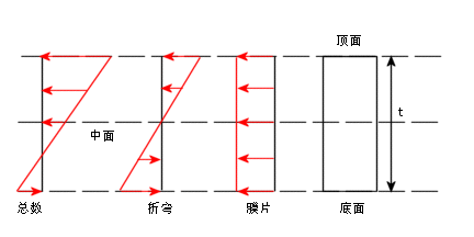

查看壳体的应力结果
在列举或标绘应力结果时,您可选取以下选项之一:
| 上视 |
顶面总应力(折弯与膜片) |
| 下 |
底面总应力(折弯与膜片) |
| 膜片 |
膜片应力分量 |
| 折弯 |
折弯应力分量 |
有关详细信息,请参阅查看结果部分。
