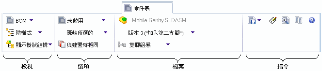

零件表標籤上的工具列選項可讓您控制 BOM 的顯示方式,並執行可供您正檢視之 BOM 使用的指令。
工具列選項會組成不同的部分。 當 Explorer 視窗中還有空間時,會完整顯示選項。 例如,當您檢視經計算的 BOM 並完全展開右側窗格時,您會看見:
BOM_UI_Full
當 Explorer 視窗太窄時,會盡可能將工具列部分縮減到快顯按鈕中。 按一下這裡的任何按鈕便會顯示該部分的控制項。 例如,
BOM_UI_shrunk
部分名稱只會在縮減使用者介面時顯示。
會以下列順序縮減部分:
  1. 視圖
  2. 選項
  3. 指令
  4. 檔案(F)
可用的選項以及工具列組織取決於您正檢視的 BOM 類型。 按一下「零件表」標籤上的說明 bomHelp.gif,以顯示您正檢視之 BOM 類型的詳細資料。
一般情況下:
  • 「檢視」部分可識別您正檢視的 BOM,並讓您選擇不同的 BOM 及控制檔案清單的組織。
  • 「選項」部分可讓您啟動 BOM 及調整顯示內容。
  • 「檔案」部分可識別已顯示其 BOM 的檔案,並讓您選擇要檢視的檔案版本與模型組態。
  • 「指令」部分包含可讓您對 BOM 執行動作的按鈕。

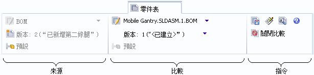

當您按一下「指令」部分中的比較 BOM_UI_compare 時,工具列配置會變更,讓您選擇要比較的 BOM。
BOM_UI_Comparison2
