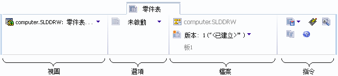

顯示 SolidWorks BOM:
選擇一個包含 BOM 的 SolidWorks 組合件或工程圖。 在 零件表 標籤上,為 BOM,選擇一個有 圖示的 BOM。
BOM_UI_SolidWork_BOM
視圖
BOM_UI_BOM_control 零件表 此組合件或工程圖可用的 BOM 類型。
選項
BOM_UI_Not_Activated_control 啟動 控制 BOM 在零件表視圖中是否可見。
檔案(F)
來源檔案 (唯讀)組合件或工程圖檔案名稱。
檔案版本 可讓您選擇要針對其顯示 BOM 的來源檔案版本。
模型組態 (唯讀)BOM 的組態。
指令
BOM_UI_Save_BOM 儲存 選擇儲存來儲存 SolidWorks 零件表,或另存新檔來將零件表儲存至命名的 BOM。
BOM_UI_Open_as_CSV_file 開啟為 CSV 檔案 在 Excel 中開啟 BOM 為逗號分隔的檔案。
搜尋 搜尋 BOM 來找出文字字串。 請參閱搜尋 BOM
比較 BOM 變更「零件表」標籤配置,使您可以選擇第二個 BOM 以進行比較。 請參閱比較 BOM
說明 存取文意感應的說明。
