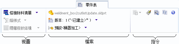

熔接 BOM 與熔接除料清單的零件表工具列配置相同:
BOM_UI_Weldment_cutlist
視圖
零件表 所選 BOM 的類型可以是熔接除料清單熔接 BOM
檔案(F)
來源 (唯讀)熔接零件檔案名稱。
檔案版本 檔案的版本。
模型組態 模型組態名稱。
指令
這些指令適用於熔接除料清單與熔接 BOM。
BOM_UI_Open_as_CSV_file 開啟為 CSV 在 Excel 中開啟 BOM 為逗號分隔的檔案。
搜尋 搜尋 BOM 來找出文字字串。 請參閱搜尋 BOM
比較 變更「零件表」標籤配置,使您可以選擇第二個 BOM 以進行比較。 請參閱比較 BOM
說明 存取文意感應的說明。
