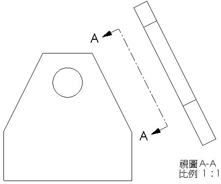

您可以為輔助視圖標示指定文件層級的草稿設定。
要開啟此頁面,請開啟工程圖,按一下選項
(「標準」工具列),選擇文件屬性標籤,再選擇。
視圖標示文字的範例
標示選項
