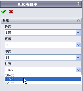

| 使用自訂的 PropertyManager |
| 自訂的 PropertyManager 使得當您要插入零組件至組合件中時,對模型組態的選擇更為容易。當您插入零組件時,PropertyManager 會出現,您可以根據模型的參數選擇一個組態。之後,如果您要變更到另一個模型組態,您可以再次存取 PropertyManager 然後選擇不同的模型參數。 |
