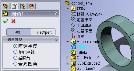

FeatureManager® (特徵管理員) 樹狀結構
特徵的名稱依產生的順序由上到下顯示在 FeatureManager (特徵管理員) 中 (除非您重新調整順序)。 (特徵可被視為零件的零組件)。
組合件的 FeatureManager (特徵管理員) 顯示零組件 (零件或次組合件及它們的特徵)、結合資料夾及組合件特徵。
工程圖的 FeatureManager (特徵管理員) 包含每個圖頁的圖示。 在每個圖頁之下是圖頁格式及每個視圖的圖示。 在每個視圖之下是屬於該視圖的零件及組合件。

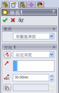

PropertyManager
在 SolidWorks 中大部分的草圖、特徵及工程圖工具會在左窗格開啟 PropertyManager。 PropertyManager 顯示圖元或特徵的屬性,所以您可以指定屬性而無需讓對話方塊遮住圖面。
當您在 PropertyManager 中時,您可以按一下來同時檢視快顯 FeatureManager (特徵管理員)。

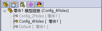

ConfigurationManager
ConfigurationManager 是產生、選擇、及檢視零件及組合件多重模型組態的方法。
