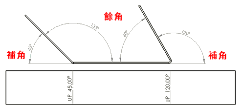

平板型式工程視圖可以顯示彎折線註解或彎折表格。
鈑金彎折線註解允許:
  • 編輯內容
  • 修改預設格式。 編輯 安裝目錄\lang\語言\bendnoteformat.txt
  • 維持相關性的功能。 變更彎折角度、彎折方向、或彎折半徑以及工程圖中的註解更新。
  • 定位註解。 變更彎折註解的顯示位置。
  • 合併共線註解。 要將共線彎折註解合併為單一註解,請多重選擇註解,按右鍵,然後選擇合併彎折註解
  • 不合併註解。 若不要合併彎折註解,請在合併的註解上按右鍵,然後按一下不合併彎折註解
工程視圖 PropertyManager 中,您可以:
  • 顯示或隱藏彎折註解
  • 設定彎折方向、彎折半徑、彎折順序以及彎折裕度
  • 編輯文字,包括移除彎折半徑參數的 R
  • 顯示彎折補角
