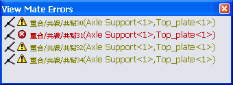

您可以使用檢視結合視窗、檢視結合錯誤視窗、及結合標註來視覺化與操控結合、並且排解結合的錯誤。
目錄
您可以為組合件中的一或多個零組件顯示結合清單。從清單中選擇結合來顯示結合標註。
您可以顯示組合件中有問題結合的清單。從清單中選擇結合來顯示結合標註。

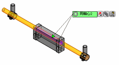

結合標註在圖面中標示出結合的圖元以幫助您視覺化的了解結合的系統。結合標註提供了執行常用結合功能與疑難排解結合錯誤的工具。
