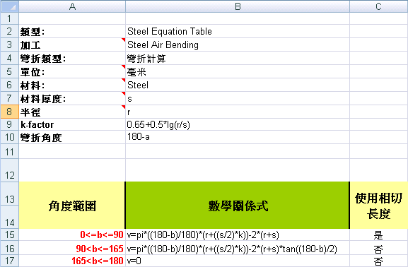

彎折計算表格的範例:
欄位 A 顯示用在數學關係式中的變數。
  • s = 材料厚度
  • r = 彎折半徑
  • k-factor = k-factor(您可以使用一個數學關係式或一個值)
  • ß = 隙縫角度
角度範圍 讓您定義角度範圍。角度範圍定義必須用於特定計算的不同範圍。
  • 您定義範圍的最小角度值為 ß 的左側
  • ß = 角度變數
  • 您定義範圍的最大角度值為 ß 的右側
數學關係式 讓您定義用於角度範圍的數學關係式。您也可以使用一個固定值。
使用相切長度 可讓您決定凸緣的計算方法: 虛擬交角或相切長度。
用來計算長度的數學關係式為: LD = A + B + V,其中 V 可為負數。 當 V 是負的時,與使用彎折扣除相同,即使數學關係式是彎折裕度的。
彎折計算範例
角度範圍 範例
0 <= ß <= 90 相切長度 = 是
90 < ß <= 165 相切長度 = 否
165 < ß <= 180 相切長度 = 否
