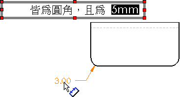

從工程圖插入註記至註解中
  1. 產生或編輯現有的註解。
  2. 在圖面中選擇一個現有的註記或尺寸。
    如果您選擇一個有符號或公差的尺寸,該些項目會包括在註解中。
    要編輯註記或尺寸,您必須在工程圖頁中編輯現有的註記或尺寸。如果註記或尺寸是從現有的註記或尺寸被插入,您不能在註解中編輯註記或尺寸。當您編輯現有的註記或尺寸時,在圖頁中註記及尺寸的所有副本都會被更新。
    您可以使用檢視 > 隱藏/顯示註記來隱藏註記或尺寸。
