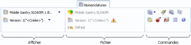

Utilisez l'onglet Nomenclature pour afficher les nomenclatures nommées. Les nomenclatures nommées peuvent être enregistrées à partir de nomenclatures calculées et de nomenclatures SolidWorks.
Pour afficher la nomenclature calculée :
Dans votre coffre-fort de fichiers local, sélectionnez un assemblage ou une mise en plan SolidWorks. Dans l'onglet Nomenclature, sous Nomenclature, sélectionnez une icône de nomenclature nommée ou une icône de nomenclature nommée SolidWorks .
BOM_UI_Named
Afficher
Informations concernant la nomenclature nommée.
BOM_UI_Named_BOM_BOM_control Nomenclature Le type de nomenclature. Sélectionnez une nomenclature nommée ou une nomenclature nommée SolidWorks .
  Version de la nomenclature Version de la nomenclature affichée.
Fichier
Informations concernant le fichier associé à la nomenclature nommée.
Source (Lecture seule) Assemblage ou mise en plan qui est associé à la nomenclature nommée.
Version de la source (Lecture seule) La version du fichier associé.
Si l'icône Mettre à jour la version de la source à la fin du champ de texte apparaît sous la forme , une version plus récente de l'article source existe et vous pouvez mettre à jour la nomenclature nommée pour qu'elle corresponde à cette version.
Si l'icône apparaît sous la forme , la nomenclature nommée est basée sur la dernière version du fichier source.
Configuration (Lecture seule) La configuration du fichier associé.
Commandes
BOM_UI_Save_BOM Enregistrer Sélectionnez Enregistrer pour enregistrer la nomenclature, ou Enregistrer sous pour enregistrer une nomenclature nouvellement nommée.
BOM_UI_Open_as_CSV_file Ouvrir comme fichier CSV Ouvre la nomenclature dans Excel en tant que fichier séparé par des virgules.
BOM_UI_Switch_View Changer de vues Alterne entre la vue de nomenclature et la vue de fichiers.
Rechercher Recherche une chaîne de texte dans la nomenclature. Voir Recherches dans les nomenclatures.
Comparer Modifie la disposition de l'onglet Nomenclature pour que vous puissiez sélectionner une deuxième nomenclature à comparer. Voir Comparer des nomenclatures.
Filtre Ouvrez la boîte de dialogue Filtre, où vous pouvez spécifier le contenu des nomenclatures à afficher.
Numéros de position Ouvre la boîte de dialogue Numéros de position. Voir Ajout de numéros de position.
Les numéros de position ne peuvent pas être ajoutés aux nomenclatures nommées SolidWorks.
