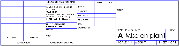

Le bloc de titre dans un fond de plan par défaut de format Paysage contient les lignes et le texte suivant:
Dans cet exemple d'édition d'un fond de plan, une note contenant le nom de la société est ajoutée, la note contenant le nom de la mise en plan est éditée, les lignes sont épaissies et une image est ajoutée.
