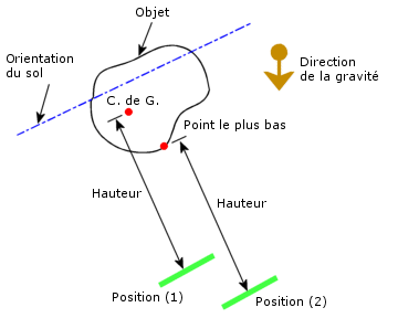

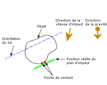

Le programme détermine la position actuelle du plan d'impact de la manière suivante :
  • Si vous avez spécifié la Hauteur, le corps heurte le plan après avoir parcouru la distance indiquée pour la hauteur dans la direction de la gravité.
  • Si vous avez spécifié la Vitesse lors de l'impact, le corps heurte le plan pendant son parcours, à la vitesse spécifiée lors de l'impact.
Emplacement réel du plan d'impact si la hauteur est spécifiée.
Position (1) : La hauteur est mesurée à partir du centre de gravité du corps.
Position (2) : La hauteur est mesurée à partir du point le plus bas du corps.
Emplacement réel du plan d'impact si la vitesse lors de l'impact est spécifiée
