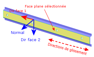

La face plane sélectionnée (indiquée en jaune) peut glisser uniquement dans la direction illustrée par les flèches rouges en pointillé, par exemple Dir 1 de la face. Le réglage des deux autres directions (Dir 2 et Normale) sur zéro renforce cette condition.

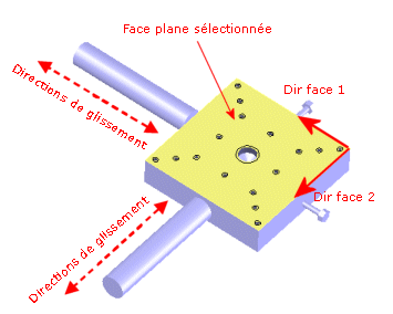

La face plane sélectionnée (indiquée en jaune) peut glisser le long de la face selon dir1 et le long de la face selon dir2. Le réglage du mouvement normal sur zéro renforce cette condition.
Le bureau illustré ci-dessus est libre de se déplacer au sol (flèches rouges en pointillé) et aucun mouvement normal (flèche bleue pleine) n'est autorisé. Les faces planes sélectionnées (indiquées en jaune) peuvent glisser librement dans la dir1 et la dir2 et sont contraintes dans la direction Normale.
Le curseur interne est libre de glisser le long des directions indiquées par les flèches en pointillé. Utilisez le type de déplacement imposé Sur une face plane pour spécifier des déplacements nuls le long de la face selon la dir2 et dans la direction Normale à la face.
