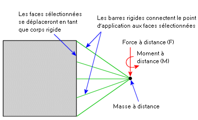

Utilisez ce PropertyManager pour définir des forces concentrées, des moments et une masse en un emplacement distant.
Un emplacement distant est un emplacement situé en dehors de la géométrie du modèle. Spécifiez un emplacement, une masse, des forces et des moments dans les directions X, Y et Z, ainsi que des entités géométriques connectées à l'emplacement spécifié. Cet emplacement est connecté aux entités sélectionnées par des barres rigides. Les entités sélectionnées (faces, arêtes et sommets), connectées de manière rigide à un point commun, ne peuvent se déformer qu'en tant que corps rigide. Des contraintes élevées peuvent se développer près des faces ayant des liaisons rigides.
Utilisez ce PropertyManager afin de définir une masse à distance pour représenter un ou plusieurs composants supprimés ou non définis dans votre modèle géométrique. L'emplacement de la masse à distance doit être au centre de gravité (CG) des composants non modélisés. Les moments d'inertie de la masse sont calculés en fonction d'un système de coordonnées dont le centre coïncide avec le CG et dont les axes X, Y et Z sont parallèles à ceux du système de coordonnées global ou défini par l'utilisateur.
Le programme offre une méthode automatique de traitement d'un composant comme masse à distance.
