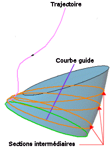

Suivre la trajectoire et la 1ère courbe guide
 Sélectionnez Suivre la trajectoire et la 1ère courbe guide et la torsion des sections intermédiaires est déterminée par le vecteur allant de la trajectoire à la première courbe guide. L'angle formé entre le plan horizontal et ce vecteur reste constant dans les plans d'esquisse de toutes les sections intermédiaires.
Suivre la 1ère et la 2ème courbes guides
 Sélectionnez Suivre la 1ère et la 2ème courbes guides et la torsion des sections intermédiaires est déterminée par le vecteur allant de la première à la deuxième courbe guide. L'angle formé entre le plan horizontal et ce vecteur reste constant dans les plans d'esquisse de toutes les sections intermédiaires.
