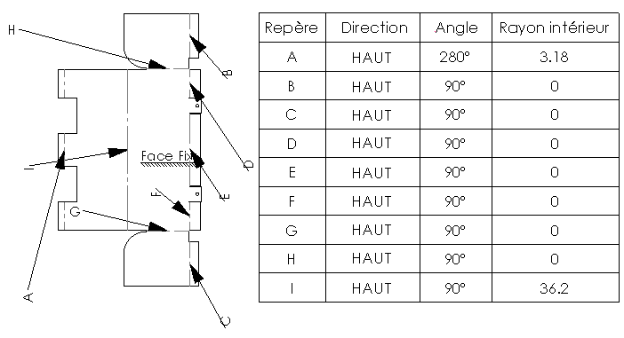

Vous pouvez insérer une table de zones de pliage dans la vue à l'état déplié de pièces de tôlerie dans les mises en plan.
Les tables de zone de pliage fournissent des informations sur les zones de pliage dans le corps de tôlerie, dont :
- Repères
- Directions
- Angles
- Rayons intérieurs
Vous pouvez utiliser des tables de zones de pliage ou des notes de pliage, mais pas les deux.
| Table de zones de pliage |
| Notes de pliage |
