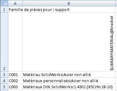

Famille de pièces
Vous pouvez configurer les matériaux au moyen d'une famille de pièces. L'en-tête de colonne utilise la syntaxe suivante:
| Pour une pièce: |
$LIBRARY:MATERIAL@nom_pièce |
| Pour un corps dans une pièce à corps multiples: |
$LIBRARY:MATERIAL@nom_corps@nom_pièce |
$LIBRARY est le nom de bibliothèque trouvé au niveau supérieur de l'arborescence dans la boîte de dialogue Matériau. Exemples: Matériaux SolidWorks, Matériaux SolidWorks DIN, Matériaux personnalisés.
MATERIAU est le nom du matériau tel qu'il est défini dans la boîte de dialogue Matériau. Exemples: Acier non allié, AISI 304, Alliage 1060.
L'en-tête de colonne n'est pas sensible à la casse.
Pour entrer un matériau, effectuez l'une des opérations suivantes:
- Tapez manuellement les informations.
- Cliquez dans une cellule et faites votre choix dans une liste déroulante des Favoris de matériaux.
Notez qu'une cellule laissée vide hérite du matériau en cours au moment de la création de la configuration.
Exemple:
