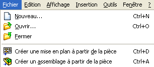

Les raccourcis dans SolidWorks sont soit des touches d'accès rapide soit des raccourcis du clavier. Vous pouvez utiliser un mouvement de la souris comme raccourci pour exécuter une commande (comme vous le feriez avec un raccourci clavier).
Des touches d'accès rapide sont disponibles pour chaque élément de menu et sont indiquées par des lettres soulignées. Elles ne peuvent pas être personnalisées.
  • Pour afficher les lettres soulignées dans le menu principal, appuyez sur la touche Alt.
  • Pour accéder à un menu, appuyez sur la touche Alt + la lettre soulignée (Alt+F pour le menu Fichier, par exemple).
  • Pour exécuter une commande, appuyez sur la lettre soulignée (Alt+F, puis C pour fermer le document actif, par exemple).
Les raccourcis du clavier sont des combinaisons de touches (comme celles affichées à droite du menu) qui peuvent être personnalisées.
