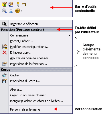

Les menus contextuels vous permettent d'accéder facilement à des outils et commandes.
Pour voir les menus, cliquez à l'aide du bouton droit de la souris lorsque le pointeur se trouve sur les éléments suivants:
- Géométrie du modèle
- Arbre de création FeatureManager
- Bordures de fenêtres
Les menus contextuels incluent:
- Une barre d'outils contextuelle des commandes fréquemment utilisées
- Des en-têtes indiquant les différentes sections du menu.
- Des noms définis par l'utilisateur si vous attribuez des noms aux fonctions, composants, etc.
- Des groupes d'éléments de menu connexes.
- La possibilité de personnaliser le menu.
Par défaut, la version courte des menus contextuels apparaît. Cliquez sur
pour afficher la version complète avec tous les éléments de menu possibles.
Vous pouvez personnaliser les menus contextuels:
- Masquer ou montrer des éléments de menu
- Afficher tous les éléments de menu
- Restaurer les réglages par défaut du système pour les menus
