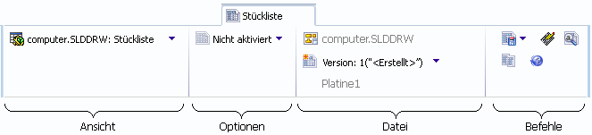

Verwenden Sie die Registerkarte Stückliste, um eine SolidWorks Baugruppe oder eine Zeichnungs-Stücklistentabelle anzuzeigen.
SolidWorks Stückliste anzeigen:
Wählen Sie eine SolidWorks Baugruppe oder Zeichnung aus, die eine Stückliste enthält. Wählen Sie auf der Registerkarte Stückliste für Stückliste eine Stückliste mit dem Symbol aus.
BOM_UI_SolidWork_BOM
Ansicht
BOM_UI_BOM_control Materialliste Stücklistentypen, die für diese Baugruppe oder Zeichnung verfügbar sind.
Optionen
BOM_UI_Not_Activated_control Aktivierung Steuert, ob die Stückliste in der Ansicht Stückliste sichtbar ist.
Datei
Quelldatei (Schreibgeschützt) Der Name der Baugruppe oder Zeichnung.
Dateiversion Ermöglicht die Auswahl der Quelldateiversion, für welche die Stückliste angezeigt werden soll.
Konfiguration (Schreibgeschützt) Die Konfiguration für die Stückliste.
Befehle
BOM_UI_Save_BOM Speichern Wählen Sie Speichern, um die SolidWorks Stückliste zu speichern, oder Speichern unter, um die Stückliste als benannte Stückliste zu speichern.
BOM_UI_Open_as_CSV_file Als CSV-Datei öffnen Öffnet die Stückliste in Excel als kommagetrennte Datei.
Suchen Durchsucht die Stückliste nach Text. Siehe Durchsuchen von Stücklisten.
Stückliste vergleichen Ändert das Layout der Registerkarte „Stückliste“, sodass Sie eine zweite zu vergleichende Stückliste auswählen können. Siehe Vergleichen von Stücklisten.
Hilfe Ermöglicht den Zugriff auf die kontextsensitive Hilfe.
